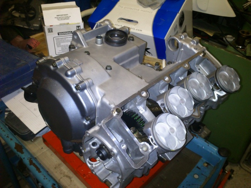

MessageSujet: Re: vérification moteur de mon zxr   Jeu 27 Déc 2012 - 11:54
Un peu d'avancement !
J'ai refais des chemises , il me reste à les aléser , et voilà des cylindres tout neufs !
Coussinets de bielles neufs et vilo changé , pistons neufs en cote zéro,je dois encore finir ma culasse et fermer le tout.

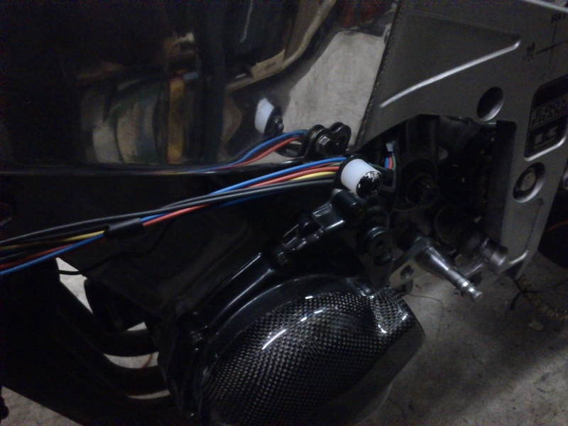

MessageSujet: Re: vérification moteur de mon zxr   Sam 23 Fév 2013 - 15:03
Ça avance !!La fourche c'est fait !
j'ai refais et simplifié le faisceau . D'origine il est vraiment horrible ,on comprend pourquoi le prix des kawa est moins haut que les autres .
Voilà ce qu'il reste, et encore j'ai gardé la batterie .
Un bac à batterie .
Demain mise en route , et si c'est tout bon je scotch le faisceau .
