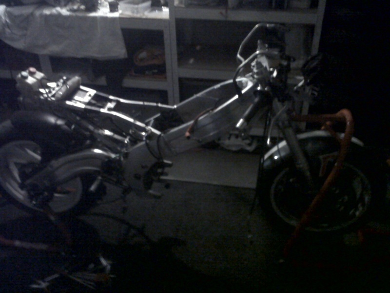

Pour commencer, voici ma draisienne après une après midi de dépouillage (eclairage moyen dans le garage du fréro)
Pas de mauvaises surprises mais des points à traiter :
- Un des piston à clairement la marque de la valve sur le côté. Le segment est bloqué dans sa gorge...quelque chevaux qui m'ont probablement couté la 3ème place à Pau (à noter dans notre livre de excuses celle là Very Happy) La question est pourquoi cette put... de valve est encore allé marquer le piston ? Réponse après démontage et mesure des cylindres.
- Frein arrière qui ne fonctionne plus du tout. Probablement une fuite car il n'y a plus de liquide de frein. Comme je ne m'en sers pas en meme temps...
- Un des drains des capots de valve a décidé de se faire la malle. Du coup j'ai étalé de la melasse sur une bonne partie du moteur (Didier tu en ferais des cauchemards ...)
- Le reniflard de boîte est arraché du moteur. Je pense que c'est de ma faute, le tuyau de trop plein était trop en tension sur cette petite pièce.
- Desserage de pas mal de vis. A voir si ça vient du vilo plus que fatigué. De toute façon son petit frère tout propre tout neuf arrive cheers
La suite au prochain épisode.

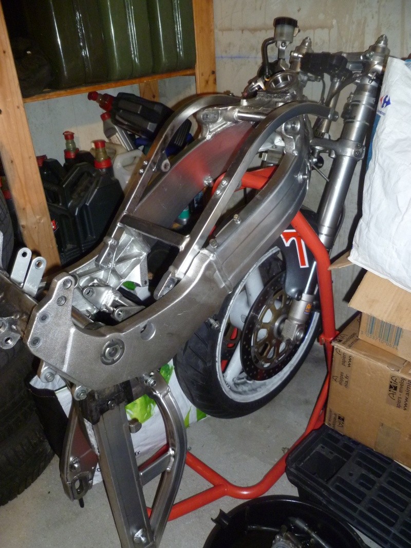

MessageSujet: Re: L'hiver de miss #87   Dim 27 Oct 2013 - 0:53
Bon on avance on avance ou plutot on recule si on considere que le but est d'avoir une moto tournante Very Happy
Donc desossage de la boucle arrière faisceau.
J'arrive pas à trouver de reservoir d'huile de mélange pouvant passez ailleurs que là ou ils sont actuellement. Je ne desespere pas d'améliorer ça et d'éviter de mettre du poids en bout de boucle arrière Wink
Dans le démontage j'ai cherché à comprendre pourquoi je n'avais plus de frein arrière. Le maitre cylindre aspire de l'air...
Et puis les pistons taillés alu par le précédant proprio sont certes extremement léger par rapport aux origines, mais ils collent littéralement à leur joint.
Donc finalement c'est pas pour ce que je m'en sers (plaquettes rouillées depuis Haute SIantonge, liquide de frein et plaquettes ont plus de 4 ans Very Happy) mais j'aime bien quand tout fonctionne quand meme juste au cas ou j'aille jardiner un jour, ça peut toujours servir.
A la fin de la journée et pour ménager la psycho rigidité bienveillante de mon grand frère, voila le RGV est puni dans son coin.
C'est compacte un RGV quand c'est en pièces. Il ne manque que les carénages sinon tout tient dans un petit m2 Wink
