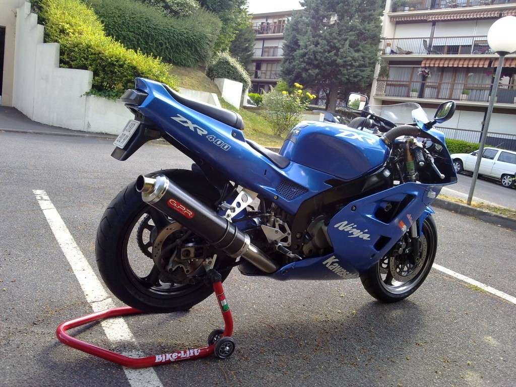

Salut!
Si ça peut aider, sur mon ancien 400 j'avais acheter un GPR sur ebay italie pas trop cher.
J'en été très content, ne bridait pas du tout la moto sur piste sans la chicane et nickel sur route (avec la chicane,assez "silencieux" pour un zxr 400!)
Voilà la photo.
