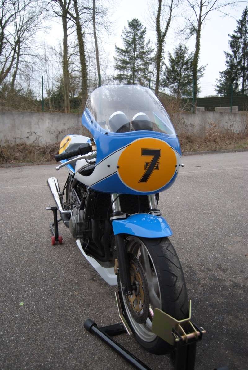

Et voilà, aprés des heures et des heures passé dans le garage, la prépa touche à sa fin, reste quelque détail de finition.
Alors, ce que j'ai fait:
-Viré les phares et béquilles (j'avais toujours la centrale)
-J'ai remplacé le phare arrière par un tôle d'alu que j'ai poli
-Fabrication de protège carter (strat polyester/4 plis carbone/aramide 213gr/m²)
-montage de diabolo pour la béquille arrière( percé derrière l'axe de roue, comme ca pas de souci de rigidité de BO)
-perçage des vis devant être freiné
-Protection de couronne en PVC.
-Réparation adaptation d'un sabot récupérateur trouvé à pas cher. Ajout d'une plaque en alu formé pour entouré le tube d'échappement
-Fabrication de patte support sabot
-Adaptation d'une tête de fourche style 750SS, livré avec la bulle mais bulle pas percé.(pas mal de découpe pour arriver à la position voulu.
-Une fois la position trouvé, prise de cotes puis dessin des support de TDF et fabrication.
-Perçage du TDF pour faire papa/maman avec les support.
-Dessin/réalisation de commande reculé(+55mm en arrière et 30mm + haut) avec entretoise adapté au commande d'origine.
-MC PR19 nissin
-Nettoyage des pistons des étrier avant et reconditionnement complet de l'étrier arrière.
-Mise en peinture de la TDF(à la bombe brillant direct)
-Pose de filet coupé dans du vinyle(3 mm d'ep. c'est cool les masicots pour A0)
-Plaque N° en peinture à l'avant et venilia à l'arrière(attention le vinyle vendu au leroy merlin est plus épais que le vinyle de carrossier, une merde à poser sur des surfaces courbes, il s'étire presque pas)
-Découpe et pose des N° dans le même vinyle que les filets(1 h 30 par N°)
-Dessin d'un embout d'échappement conforme au réglement( la sortie doit avoir une partie droite de 30mm avec une inclinaison inférieur à 10°/horizontal et extrémité arrondi). J'en était loin avec les rondelles/chicane du supertrapp.
-L'embout à été réalisé par USV racing qui ma fourni les reposes pied raccourci à 75mm
Place aux photos:

RD92 a écrit:
Comme les autres, magnifique...
Question : les protections façon carbone, c'est obligatoire....
Dans mon cas j'ai pas de carénage qui protège les partie des carter moteur exposé en cas de chute(conf. réglement) donc les protections sont obligatoire mais en carbone non. Plastique(téflon ou nylon à provilégier je pense), fibre de verre...
Au début je voulais les faire en fibre de verre avec des insert en acier anti abrasion sur les zone de contact.
Le carbone n'est pas très resistant à l'abrasion, le kevlar oui, tu le remarque quand tu doit découper la fibre. Impossible à coupé au ciseau même bien rigide et bien aiguisé. J'ai pri un ciseau pour coupé les profilé pour placo et j'ai aiguisé les lame et contraint les lames à mort.
Les protection carbone vendu dans le commerce (ce que j'ai vu) on un plis 100%kevlar à l'intérieur et un pli carbone à l'extérieur pour l'esthétique. C'est fin mais doit pas supporter des mêtres contre le bitume.
La solution peut aussi être des patins qui empêche le contact des carter contre le bitume.
Dans tout les cas si tu à un carénage intégral qui recouvre les carter, pas de souci.
