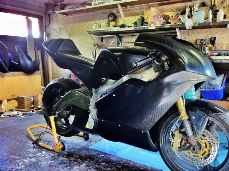

presque prête...

C'est du full carbon ? Wink
Et la fourche avec étriers radiaux, tu comptes la garder ? Very Happy
Oublie pas de mettre une bulle pour la ligne droite du Mistral Very Happy

ça se voit pas que c'est du full carbone?
Tu la vois pas la bulle? lol Nan c'est pour ça je disais presque finie Very Happy
tu sais bien que le règlement ne me permet pas de garder cette fourche, donc pour nos weekend en commun je montrai la Holïns du Rsv mille.
Reste plus qu'a essayé tout ça, suis curieux de voir comment ça donne avec le Kit 350 américain...
presque fini, je plaisante.
Oui, je viens de recevoir mon moteur des states, là le moteur est pas monté,c'est pour ça que tu vois pas les pots Razz

Si ça se voit que c'est en carbone. Mais sur la premiere photo c'était pas aussi visble Very Happy
Et puis les covering carbone sont de plus en plus courant. D'où ma question Wink
Oui pour la fourche je sais aussi. Je voulais justement savoitr ce que tu allais mettre comme fourche. C'est plug'n play une fourche de RSV?

Bien, c'est le même Diamètre de fourreau... Donc pratiquement plug and play.
je vais trop m'ennuyer non plus, fourche plus roue avant... vu que je roule pas avec le Rsv en même temps que la RS Very Happy
hummm vous vous en rendriez compte si je met les carénage du 250 sur la Rsv1000? Razz

Michel pour le logiciel fonctionne sur symbian et Android depuis peu. Pour le lumia je pense pas. Wink mais à vérifier.
Pour les tests de accélération j'ai tester en seconde et troisième. Pas d embrayage à prendre en compte.
Testostérone à 200pour cent comme d'habitude, pression atmosphérique 1013hectopascal.
Bougie br9ecmvx.
Sinon pour le CASM je suis inscrit je passe en février Cool merci à Claude,et à benjamin.
Le 4 temps c'est pour les lents Cool
Les lignes droites c'est pour les soupapes
www.rgv250.fr
Damocles
Messages : 53
Date d'inscription : 29/11/2012
MessageSujet: Re: Aprilia   Lun 21 Jan 2013 - 16:56
ottofire : franchement tant que ton moteur est quasi stock, d'un pot à l'autre les réglages de carb varient extrèmement peu
et on peut meme dire que par rapport a des pots d'origine il y a tout au plus 2 tailles de GP
Anthonyrgv a écrit:
Alors pour les réglages carbu,
Arrow.Gros et petit corps carb origine. C'est un peu riche mais je préfère avoir ça plutôt que de casser.
Tyga j'ai du descendre à 230 240 pour avoir une rendu correct...
Bécane d'origine moteur et boîte à air. (c'est plus vraiment le cas pour la boite à air
qu'est ce que tu appelle "rendu correct" ?
parce que si tu t'es contenté de jouer sur les GP, va le type de carbu et leur gestion particulière par l'électronique du SAPC, ca a du induire obligatoirement des accident dans la courbe de puissance.
qui plus est avec une BàA modifiée qui invariablement a tendance a creuser la courbe et rendre le moteur plus ou moins creux / violent
Messages : 1560
Age : 32
MessageSujet: Re: Aprilia   Lun 21 Jan 2013 - 17:16
Non la la boite à air à été modifier après les tygas.
Je me souvient juste des réglage des GP mais j'avais tenter de jouer sur les autres, en revanche je ne serait pas capable de te donner les tailles de gicleurs pour les autres.
Je repete ceci n'est q'un ressenti je sait juste que j'ai eu beaucoup de mal a régler avec les tyga pour un rendu pas suffisant a mon gout face au arrow.
Rendu correct:(Pour moi) pas d'engorgement à mis régime ou d'hésitation a l'ouverture des vavles.
L'accélération était lisse. Moteur plein partout.
Ceci n'est que mon expérience personel je ne dit pas avoir la science infuse toute experience est bonne à prendre What a Face .
En tout cas mon réglage actuel avec ma boite a air "légèrement" modifié est plus que convenable avec les arrows. En augmentant les GP seulement j'ai aucun trou un pas d'engorgement.
www.rgv250.fr
Damocles
Messages : 53
MessageSujet: Re: Aprilia   Lun 21 Jan 2013 - 18:27
on va dire qu'il y a un monde entre une courbe au banc d'un moteur avec un "bon ressenti" et la courbe pour ce même moteur avec un "bon réglage fait au banc"
sincèrement pour définir correctement les autre gicleurs ( en fait les gicleurs + les ajutages) j'en ai passé des heures au banc Sad
MessageSujet: Re: Aprilia   Lun 21 Jan 2013 - 19:48
Belle moto!
J'aime bien le carbone !
Vous faites des coques autoportées pour zxr Laughing ?
