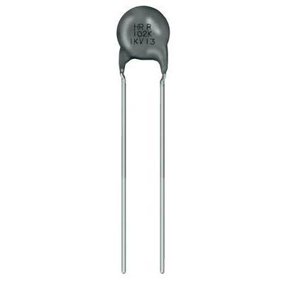

faudra deja qu 'elle redemarre, je viens de griller mon CDi bettement Crying or Very sad ; probablement une sur-tension, ma batterie d'appoint c'est debranchée pendant que touché aux carbus
reste plus qu' a le faire reparé, on travail avec un electronicien qui nous refait les tableaux de bord, j'espere qu'il pourra  y faire quelque chose sinon j' suis dans la m....
je vais commencer a regardé si un de 600 peut se monté deçus, tant pis pour les hauts regimes au moins elle pourra rouler!!!!
Messages : 2674
Age : 67
probleme declarations de vehicule Empty
MessageSujet: Re: probleme declarations de vehicule   probleme declarations de vehicule I_icon_minitimeVen 19 Déc 2014 - 20:42
t'as pas fait fort là ! un cdi réparable ? s'il est entierement moulé et sans schéma whalou !

je l'ai ouvert, je vois tres bien le composant qui a grillé; ok y a de la cire mais bon elle est transparente, on voix bien pour la gratté sans rien endommager
Messages : 2674
Age : 67
MessageSujet: Re: probleme declarations de vehicule   probleme declarations de vehicule I_icon_minitimeVen 19 Déc 2014 - 21:24
ben t'as tout bon alors : c'est quoi comme composant ?

probleme declarations de vehicule Condensateur-disque-ceramique-150-pf-3150-vpas-7-5-mm-contenu-900-pc-s-murata-dehr33f151kp3a-3831753
une sorte de condensateur comme ça
Messages : 2674
Age : 67
MessageSujet: Re: probleme declarations de vehicule   probleme declarations de vehicule I_icon_minitimeVen 19 Déc 2014 - 23:52
ok faut pas se rater , j'espère que tu vois la valeur de la capa , les caractéristiques et si tu peux atteindre le côté soudure pour le dessouder  !?
Niveau norme , pour déchiffrer (enfin ceux qui ne font pas ça tous les jours , travailler au composant en électronique , pour moi c'est niveau année lumière   study ) :
C'est la galère sur les petites capas plastiques comme ça :
En principe si c'est pas suivi d'un n (nano) ou u (comprendre µ micro ) , c'est en pico farad
celui-ci représenté serait 10x2(nombre de zero , puissance 2) =10x 100 pf soit  1nf   K= tolérance 10%, après ça doit être la tension nominale 1kiloVolt , puis le 13? l'année , chiffre fab ?
après si tu cherches autour de la valeur  , là c'est aussi l'anarchie dans les  séries  normalisées
bonne chance !
a+
